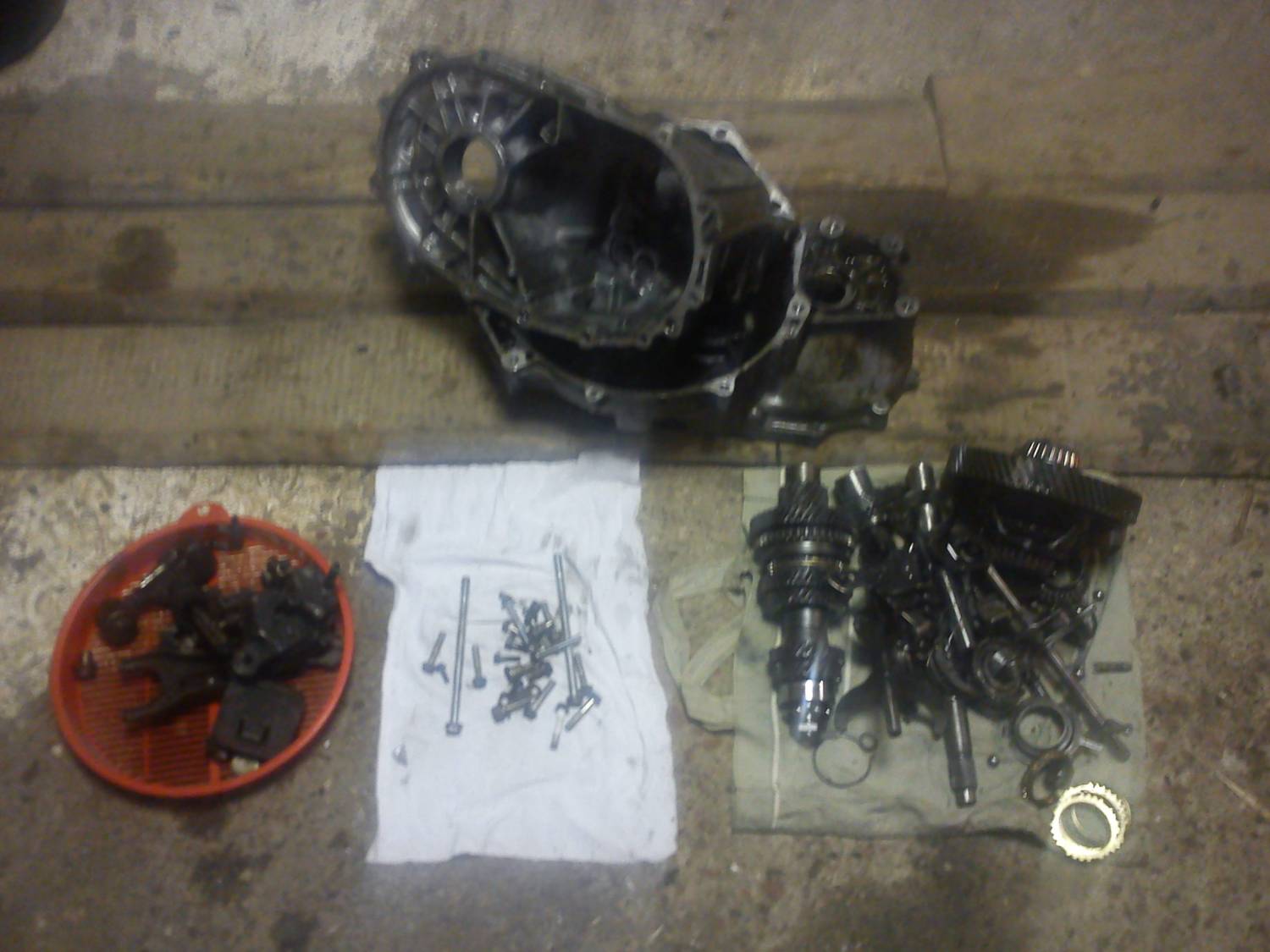

    kristaqsDatums: Trešdiena, 29.01.2014, 01:32:52 | Ziņojums # 10
    jurevics89,
    man bija problemas no 2 uz 3 robu parslegties, bet no 3 uz 2 nekadas broblemas....
    rezultata jauna karba, bet intreseja kas vecaja ieksa
    Pievienotie faili: 9328219.jpg (118.4 Kb)
    RozeDatums: Trešdiena, 29.01.2014, 20:29:06 | Ziņojums # 11
    Ziņojumu skaits: 71
    kārbā man liekas..

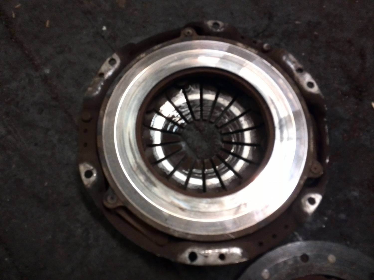

    jurevics89Datums: Piektdiena, 14.02.2014, 14:27:51 | Ziņojums # 15
    Ziņojumu skaits: 30
    Tad nu lūk kas beigās bija pa vainu sad
    Pievienotie faili: 7771033.jpg (111.4 Kb) · 0440769.jpg (143.9 Kb)
