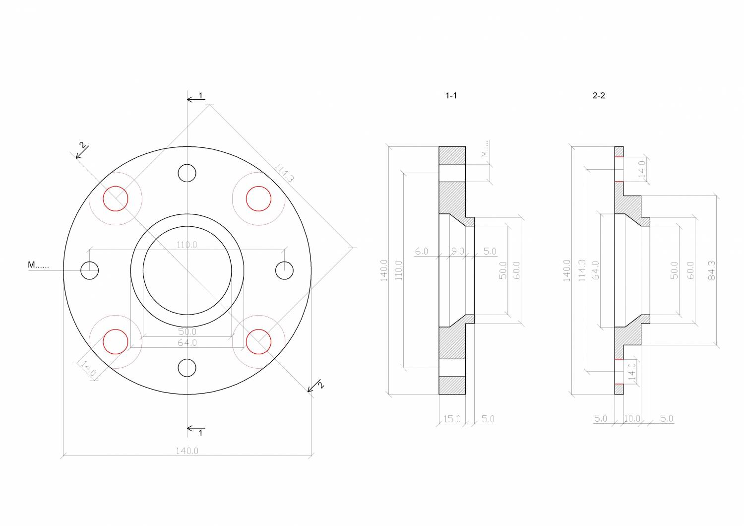

    Nu taa luuk!!! Uztaisiiju FLANSHUS SAVIEM DISKIEM!!! Beidzot!!! biggrin :D Tagad tik janokraso!!! biggrin
    Pievienots (12.12.2009, 11:49:36)
    [spoiler]
    Pievienots (12.12.2009, 11:51:48)
    Vieniigi arkas javalcee par 2Cm biggrin :D biggrin

    parādi kā dzīvē izskatās...rasēt es arī māku...!

    Dzivee veel nav uzstaadiits!! Aizmauskhu shon uz boksu safocheeshu!!! Ja gribi flanshus dzivee redzeeet!!!!

    kādu lomu viņi tev spēlē autiņam? citus diskus gribi uzbāzt vai vnk uz āru pavirzīt?
    lietotajsDatums: Sestdiena, 12.12.2009, 15:16:48 | Ziņojums # 5
    Nu ja taa ir ka citus diskus gribu!!! Tas ka uz araa to jau tik ipashi negribeejaas bet nu savadaak nekaa!! biggrin domaju bus labi!!!

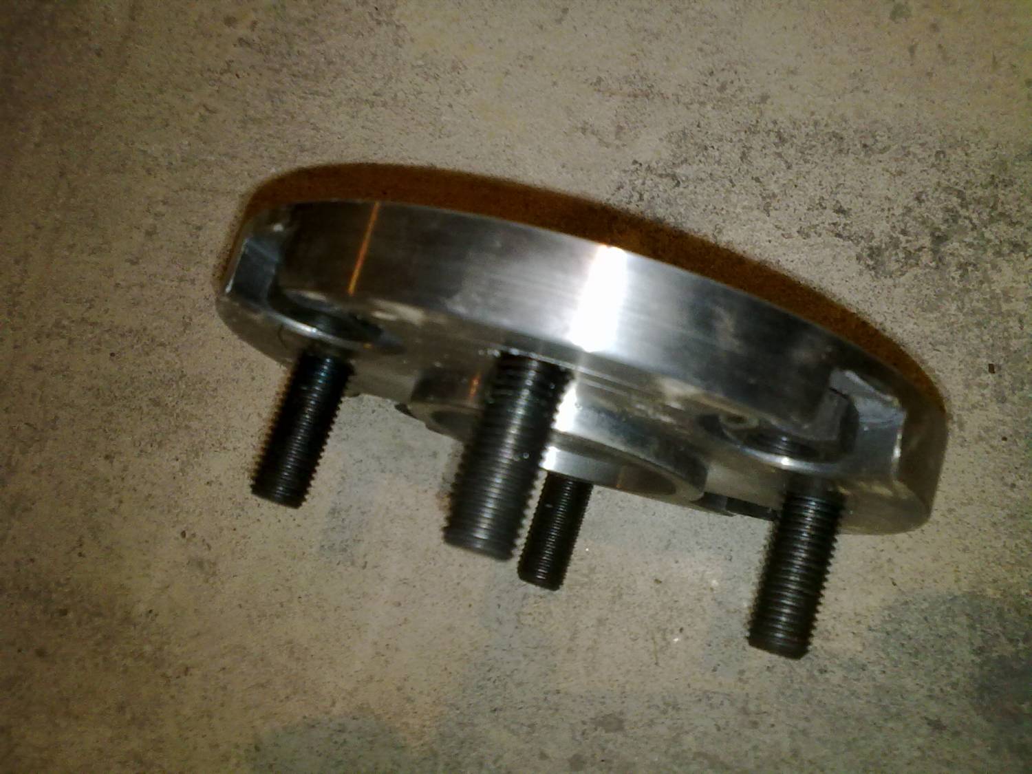

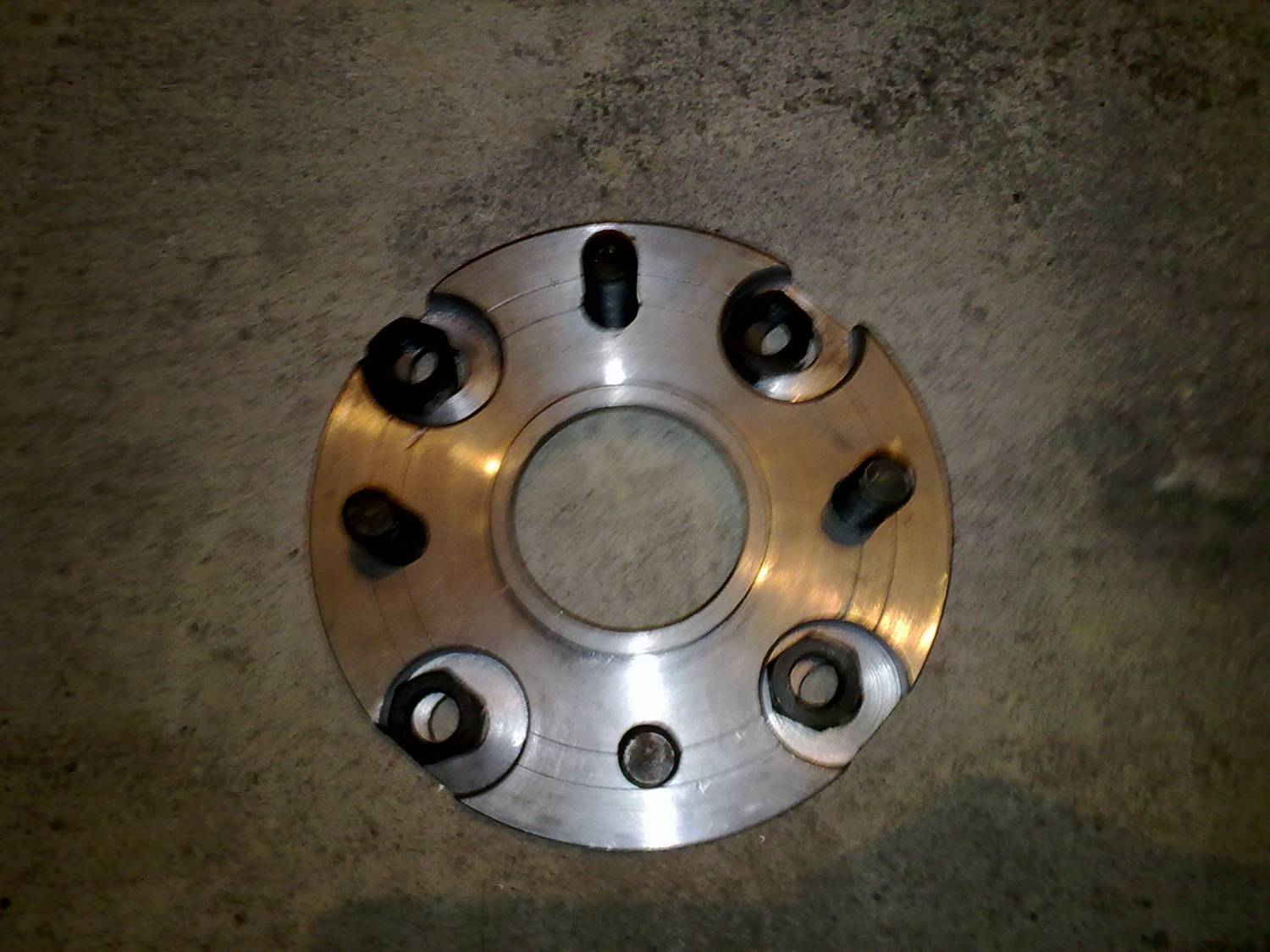

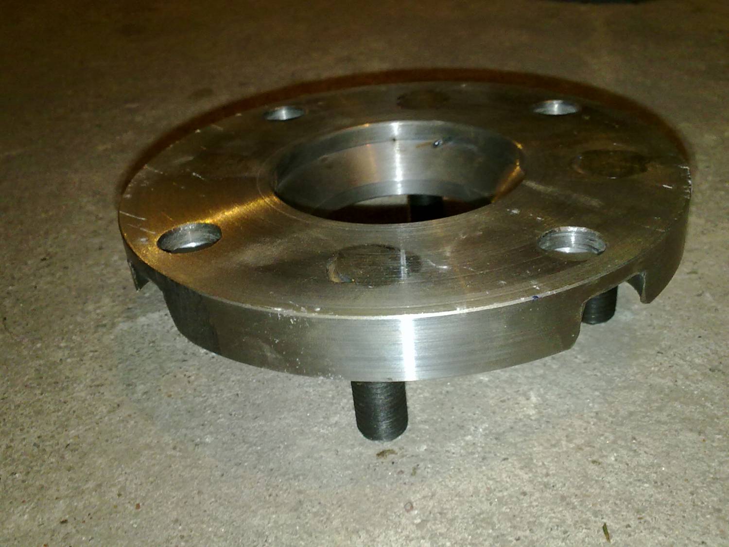

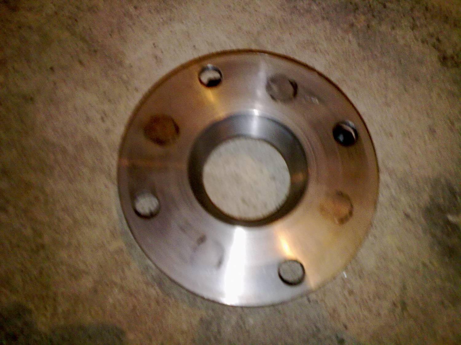

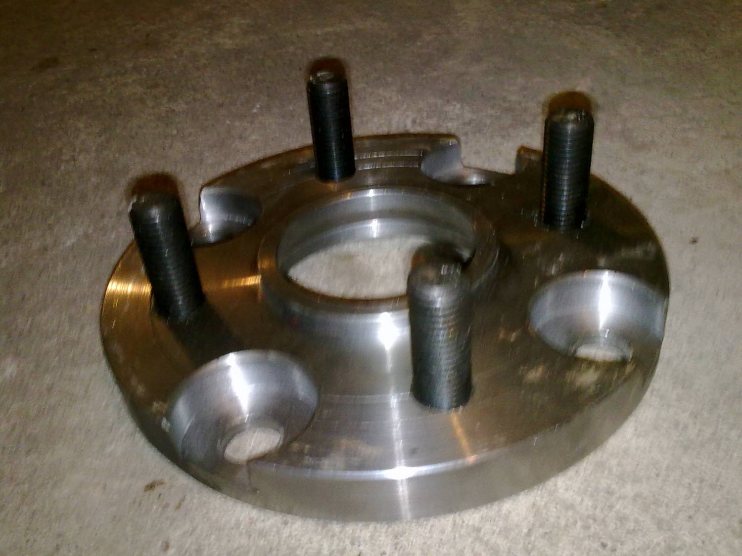

    lietotajsDatums: Pirmdiena, 14.12.2009, 09:29:41 | Ziņojums # 6
    Nu dzive tas irzskatas sadi.....
