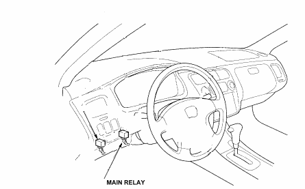

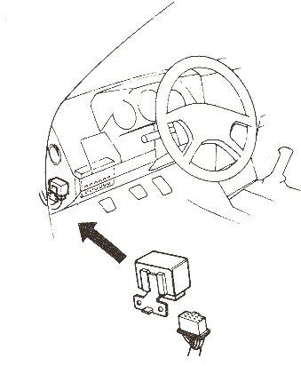

    LjdinkaDatums: Piektdiena, 07.05.2010, 13:42:17 | Ziņojums # 3
    iemesli var būt daudz un dažādi.. lamda zonde iespejams nav pie vainas.. var būt jāpārbauda kontaktu grupu, komutators vai ari main relay.. ta noteikti pateik navar..
    Pievienotie faili: 7717958.gif (7.9 Kb) · 3029238.gif (6.2 Kb)
