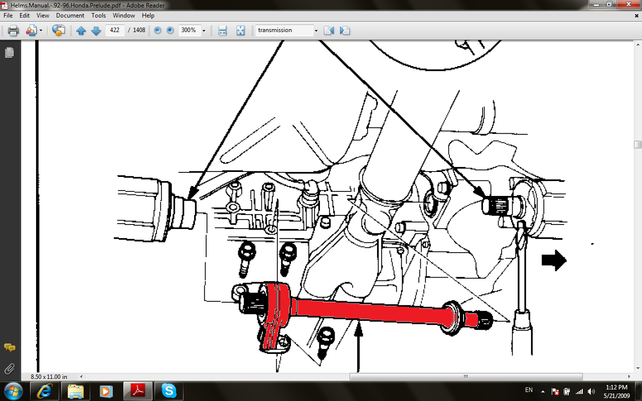

    Bet vakar skruuveejot es neatskruuveeju vienu interesantu stieniiti... piemetiishu bildi .. Varbuut deelj taa man taa kaarba nost nenaak? (stieniitis iekraasots sarkans ) Pieboldiihsu ka shii ir mana pirmaa kaarba ko kjemu nost pats wink

    tas stieniitis ir pusass?ja taa tad tev vinja jaanjem nost tik taa praatiigi jo kaarbaa vinja naak uz taadiem incantiem spaarniem uz kuriem ir roteejoshie gultni. 6tad veel jaanjem nost sptabilizaatora stienis vai jaatbriivo... vispaar viens cilveeks to nevar izdariit tur vajag 2vus... kaarba nav taa lieta kuru var nonjemt un pielikt 1ns cilveeks...
    atceries ar pussasiim praatiigi.
    lai vieglaak dabuutu nost kaarbu vari nonjemt motoru no paduskaam.. bet tas laikam nebija obligaati.. vairs neeatceros kaa to dariiju.. sad bet man liekas ka tur viss bija diezgan elementaari.. smile

    pusasīm neko nav grūti sabāzt atpakaļ. pusass ir truba ar rieviņām abos vai vienā galā.... miroņgalva jau ir tas ko ''grūti salikt'' un arī prelude ir tas kam to nav grūti izdarīt, galvenais jaucot ārā pavērot kas uz kuru pusi lido biggrin Gunār....tev jāatskrūvē pusass stieņa kronšteins un jaizrauj pusass ārā no kārbas ...arī labās puses pusass jaizrauj.caurumus ar kko aizbāz.lai eļļa netek pārāk ārā un lai netīrumi neiet iekšā... noskrūvē kronšteinu no kārbas (saucamo spilvenu) un aizmet labi tālu... tad noskrūvē spilvenu kurš ir zobsiksnas pusē un atskrūvē priekš un aizmugures spilvenus. rezultātā motors padosies uz nepieciešamo pusi...tad mēģini noraut kārbu tālāk jau pats skaties, droši vien jāskrūvē apakšējā balka nost, tad tu tā pavisam viegli varēsi to kārbu nomest zemē :D.... bet viens jau ir tas, ka Tu sajūga disku izņemsi, bet atceries to, ka disks ir jāiecentrē kad tiks jaunais ielikts, citādi gribēdams neuzstellēsi kārbu atpakaļ. jo primārā ass neies šlicēs iekšā... neaizmirsti troses novienot no kārbas un pāris štekerus noplēst... :d
